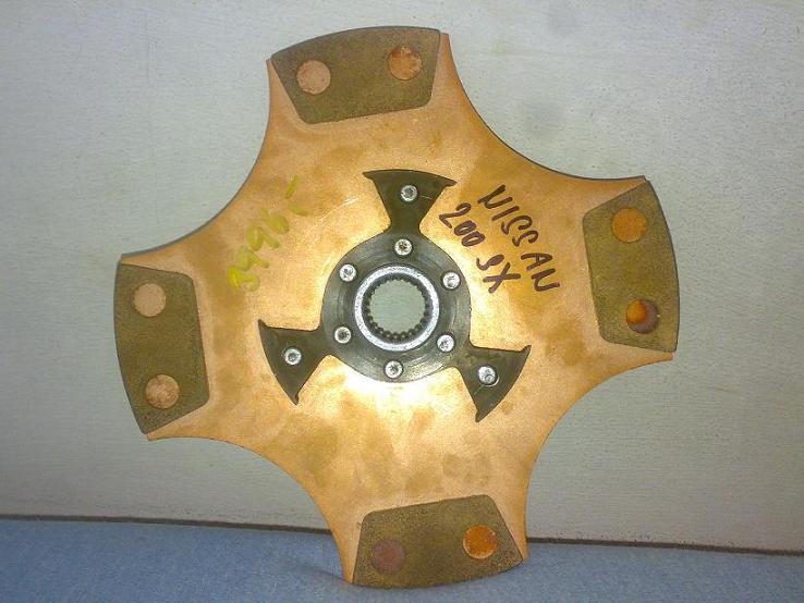

Je toto lamela pro SR?

to z fotky tezko kdo pozna.....dulezitej je prumer
Re: Kovokeramicka spojkova lamela
Ve speedpro je maj taky bych se zeptal tam. Dokonce koukam ze na fotkach je na chlup stejna lamela.

Prumer je cca 11,5cm.....Mirek píše:to z fotky tezko kdo pozna.....dulezitej je prumer
to urcite ne...i skodovka ma 180mmDZIHAD píše:Prumer je cca 11,5cm.....Mirek píše:to z fotky tezko kdo pozna.....dulezitej je prumer
EDIT:
Tak dle internetu: CA 225mm a SR 240mm

Ano spravne,trosku jsem si to popletl.playdude píše:mozno si priemer pomylil s polomerom
Je to 225mm takze na CA.
neodpružená..to bych na auto moc necpal :-)
Podle ceho usuzujes?blázen píše:neodpružená..to bych na auto moc necpal :-)
řekl bych že, uložení, klika a převodovka budou dostávat záhul nehledě na komfort
z rozjezdů ..DZIHAD píše:Podle ceho usuzujes?blázen píše:neodpružená..to bych na auto moc necpal :-)
V poho...blázen píše:z rozjezdů ..DZIHAD píše:Podle ceho usuzujes?blázen píše:neodpružená..to bych na auto moc necpal :-)
neodpružená s origo přítlačákem a rozjezdy byly v pohodě.. brácha to tak měl na SR..
já mám odpruženou s origo přítlačákem a chová se jak série..
kdo jezdil s mondeem nebude mit s keramikou problem...
