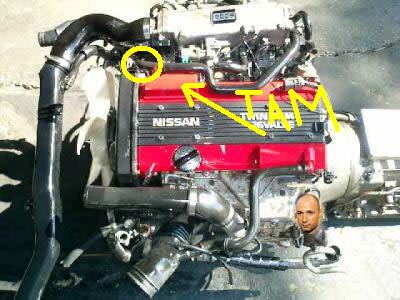

A neprotíká ti některej vstřik?
ObrázekObrázekObrázek

byva zluty ma to dva piny a je to jak dyby zvrchu u termostatu... :wink:
