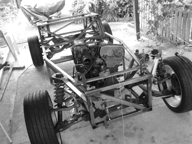

před dávnem jsem někde objevil tuto foto
kde to už bohužel nevim

A co si vymyslel?Kentoya píše:to samé jsem zvažoval na CA motor
Re: Konstrukcia ramu.
bylo tady tema, kde byl odkaz na nekoho tusim z UK kdo takhle delal okruhovou S13ku co si vzpominam, ale nevim uz ja se to jmenovalo

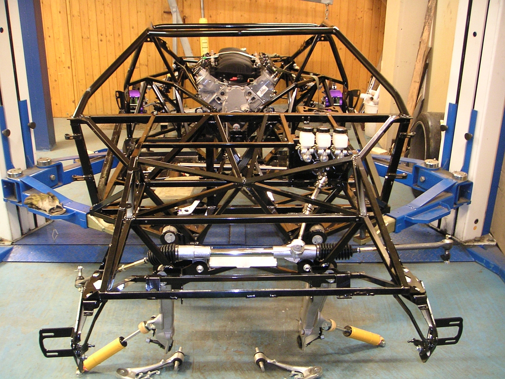

http://www.jerrybickel.com/chassis-kits ... c1000.html
za plánek to není nejmíň, ale třeba by se to vyplatilo koupit

a to je jen tresnicka na dortu, pak potrebujes jeste napravy a spol coz stoji dalsich kupa tisic dolaru a to jentak okopcit nejde...Martin_534 píše:http://www.jerrybickel.com/chassis-kits ... c1000.html
