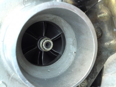

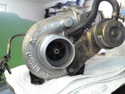

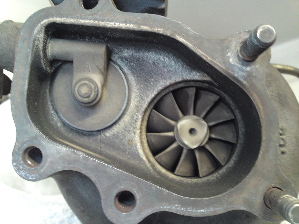

jinak turbo vypadá takhle, vůle minimalní a olej nepouští
