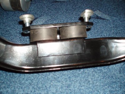

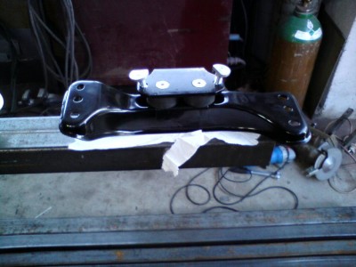

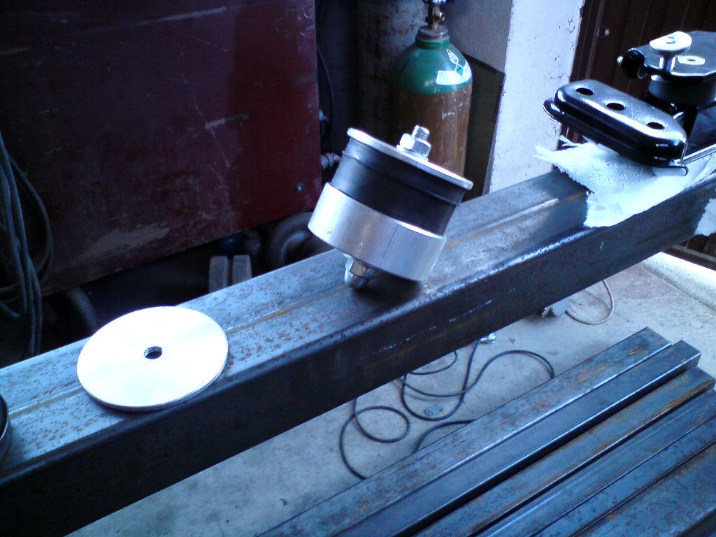

takže dnes jsem dodělal silentbloky pro koudyho tak sem dávám foto třeba bude chtít ještě někdo
silentbloky na motor mají pracovní hmotnost a maximální hmotnost 500kg/650kg jeden silentblok
vaha silentbloku na motor je 804g
na převodovce mají 200kg/250kg jsou tam dva
průměr hliníkové podložky je 80mm silentbloku 75mm výška je 64mm
není problém udělat silentbloky na motor o pracovní a maximální hmotnosti
motoru 400kg/550kg
350kg /500kg
převodovky 130kg/160kg
všechny silentbloky jsou dvakrát váhy jsou udávány na jeden silentblok
na příčce pod převodovkou se musejí převrtat díry na M10 šteft
po dodaní rozměru můžu udělat na sr,rb ,vg atd atd
cena sady na ca18det je 2700kc při příčce proti účtem a doplatkem 200kc dodám příčku v komaxitu
motoru 400kg/550kg
350kg /500kg

sry hale nejak jsem si toho nevsimnul ze sem nekdo psal odzkouseny zatim nejsou koudy je prvni a musi nam rict jak to funguje ale jsou pevnejsi nez ty co mam ja silentblok ma zatizeni 500kg jeden takze oba maj 1000kg dohromady max pracovni zatizeni nebo proste zatizeni aby jeste fungoval ca ma jen 125kg takze podle me budou tvrde az dost pokud nekdo bude chtit tak nez je odzkousime uplne tak muzu udelat poslat a kdyz nebudou vyhovovat vemu je z5 ale jelikoz dohromady maj pracovni zatizeni 1000kg a maximalni 1300kg tak to podle me bude tvrde az dost

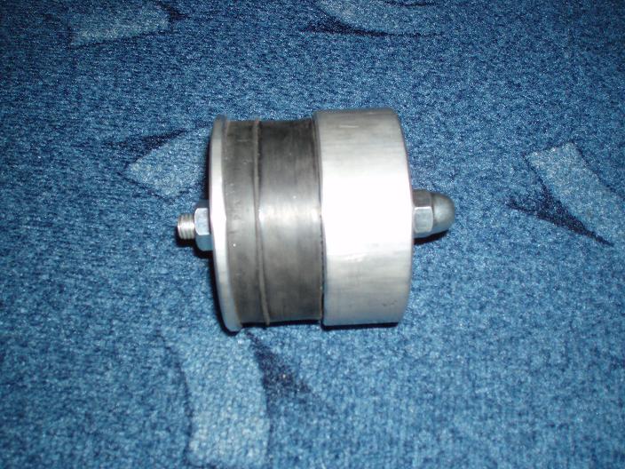

sroub pruchozi neni je to plnehodnotnej silent
silent pod motor ma jeden 804g serie ma 1534g

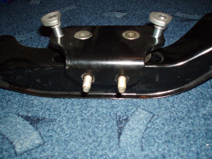

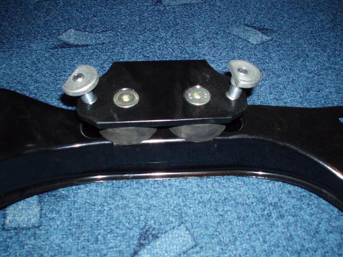

a jeste dalsi foto
a jeste dalsi foto
