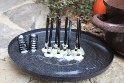

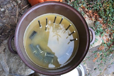

Takto vyzeraju ventily po 2 tyzdennom nalozeni v milite...
Co je ten biely povlak?
- 200sxfabi
- Příspěvky: 1665
Re: Navod na cistenie zakarbonovanych suciastok motora
Já celou hlavu čistil v Militu kartáčkama, A to jak pružiny tak vse ostattní co se tam nachází. a na ventily se používá prý nafta, která prý rozkládá carbon. Ale měl jsem je v naftě asi tři dny a neudělalo to nic, a protože jsem netrpelivej a potřeboval jsem to poskladat tak jsem karbon z lehka obrousil neee moc hrubim šmirglem (možný že to neni uplne ideální, nvm nvm
