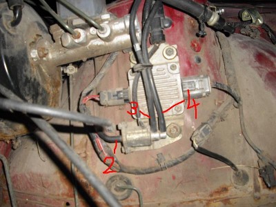

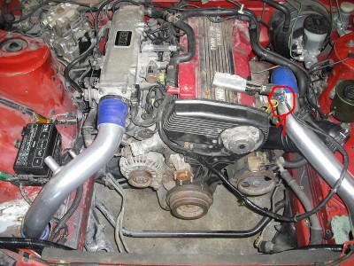

Potřeboval bych poradit co kam a na co přijde napojit, připojit.
A na co mam napojit ovládání blowu.
Dík moc protože já jsem asi fakt úplně blbej
Podtlaky ??...
Re: Podtlaky ??...

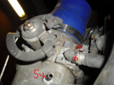

Solenoid z obr2 muzes vyhodit a palivovy regulator (FPR) zapojit alternativne.
Na vystup za klapkou muzes pripojit bov.
Vystup za turbem je k nicemu pokud nemas externi wastegate.
Re: Podtlaky ??...
Takže FPR pak napojim na výstup č. 5 (obr 1 ) společně s bov.... a co přijde na vývod č.6 přímo na klapce ??
Re: Podtlaky ??...
Ne, FRP zapojíš ze zadu do svodů, tam kde má bejt bejt. je na to potřeba jen asi 5 cm hadička.

Re: Podtlaky ??...
6 zaslepis.
