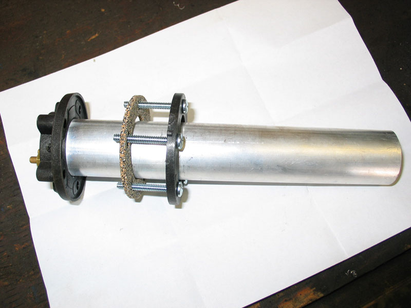

s tou pěnou do akvárka by mě to docela zajimalo,už sem to slyšel a hlavně do motorek to davaj,ale předpokladam že to bude asi stát spíš za h.. ? Další věc,s praxe, pomuže a stačí ta pěna proti přelivaní paliva v nadrži ,když nechci mit 2 čerpadla a catch tank ani podonny složitosti? přpadně dovnitř k nasavaní nějaké misto zachytné jako to mají auta originálně?
A když sme u ty nadrže ,kde sehnat takovej senzor hladiny paliva (fuel level sender unit) ,nebo jak to udělat? : http://www.pirate4x4.com/tech/billavist ... G_0931.jpg
Uvnitř ,funguje to normálně odporově
http://www.pirate4x4.com/tech/billavist ... G_0934.jpg
je tam plovák:
http://www.pirate4x4.com/tech/billavist ... G_0935.jpg
Zná někdo ?
A nevim/nechapu,jak mám udělat bezpečně odvětraní nadrže,mam namysli mimo tankovaní,jak benzin ubyvá saním tak jak se to potřebuje nějak nadechovat,existuje nějaká zaklopka ?Origánlně tam vede hadička k evap kanistru.To mám dat zas hadičku omotat ji 2x dokola kolem nadrže a konec zadělat nějakym filtrem ?jak se to řeší.
je tam plovák:
Zná někdo ?

nemakaj ti odkazy..dava se tam jednocestnej ventil kterej ti zamezi vytoku paliva pri otoceni auta na strechu a pres ten si nadrz prisava vzduch
Re: pěna do nádrže
Spis odfukuje vypary do sani pri prekroceni urciteho tlaku.

JJ ,dělam to jinak,a stejně tak nechci tam milion hadic skrz cely auto .Mužete mi prosim hodit odkaz na ten ventil kerej to je ,nebo kde či kdo ho sežene ? Ty odkazy to je divný mě makají.Šlo mi hlavně o to odvzdušnění nadrže.Takže to pak už chapu..
No k nadrži sem našel dobřej članek tady nějak podle něj sem to všechno skoro pochopil : http://www.pirate4x4.com/tech/billavista/Fuel_Cell/
