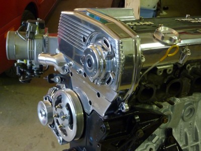

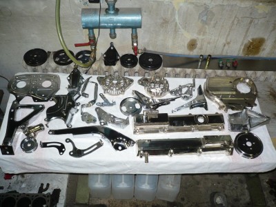

Ahoj mal by som otazku čo je lepšie Leštenie alebo Chromovanie motorových vecí?Čo je lacnejšia varianta z finančnej stránky.Popripade niejake info kto by to vedel spraviť.Mam tu niejake foto očo sa jedna.1 Foto je asi z fora.Za odpovede vopred dakujem.

A nieviete čija je ta fotka spodna je to pekna praca.A zaujimalo by ma kolko to stalo a kde si to dam vediet urobiť.Dakujem
Re: Leštenie - Chomovanie
vieme... majstr Kentoya :D

Fizzbiker píše:vieme... majstr Kentoya :D
super je to naozaj perfektna praca :wink:

Dělal jsem to u své S13, dělá se to tzv. galvanickým pokovením. Drží to perfektně, odolnost neuvěřitelná a i teď to stále vypadá jako nové :)
