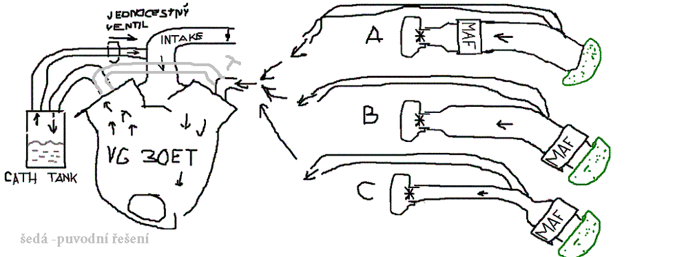

Nerad bych tu byl za vocase a řešil tu pak proč že mi motor žere olej turbo chčije atd a všechno další jen proto že sem udělal nějakou blbost. A halvně by mě zajímálo jak muže být nejlíp umístěn MAF,nakraslil sem takový svoje schéma (omluvte kvalitu nechtělo se mi načítat photoshop

NAzdar,potřeboval bych poradit,už mám skoro hotovej motor,ale tak nějak by mě zajímalo jak podle zkušenějších nejlíp odvětrávat VG30 když je to vidlice.Bylo to udělaný tak že hadice z levého víka vedla k té do pravého a vubec tak nic do saní do motoru nic nevedlo.Máte to taky tak ?DO obrazku sem nakreslil tak nějak jak je to podle servisního manuálu originálně.Ten ventil to si nejsem jist co to tam přesně ma být,jestli sem nenapsal kravinu.Jak to prostě nejlíp udělat aby to dobře větralo
) ,a řekněte mi spárvnou variantu nejlíp i s argumenty
děkuji .
Re: VG30ET - odvětrávání / saní
Jednosmerny ventil vyhod von(rad prepusta) a daj tam srob.Ak mas dobre kruzky,tak ti staci dat na veka len male filtre.

ok takže na obě strany dám filtry, (tak jako to má tady ten http://www.vg30et.com/images/kevingrubbs3.gif )
Co ten MAF mužu ho dát hned před turbo ?
holubrider píše:ok takže na obě strany dám filtry, (tak jako to má tady ten http://www.vg30et.com/images/kevingrubbs3.gif )
ne turbolence od turba

a co je lepší B nebo C ,kde mám dát redukci,před turbo nebo kousek za maf ?
B

ok čekal jsem B
