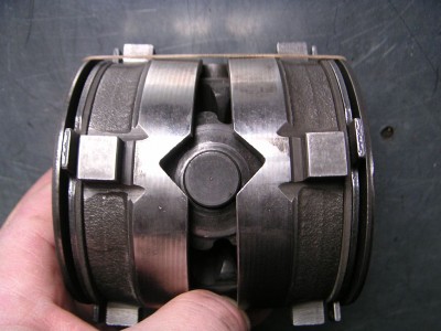

na tomto obrázku je vidět uložení osy planet mezi vnitřními segmenty lamelové sestavy... přesně takto to vypadá, když je na ně přiveden moment, který má snahu segmenty rozevírat od sebe, čímž vlastně tlačí na lamely, které díky tomu, že jsou uzavřeny ve vnějším obalu, brzdí to vnitřní jádro spojené s poloosami a tím srovnává jejich otáčky = uzamyká/svoruje = snižuje rozdíl momentů na jednotlivých kolech. Svorná síla je tím větší, čím menší je úhel náběhu těch vybrání v segmentech a osa se může snáze pohybovat dopředu/dozadu (2 way diff) při přidání/ubrání plynu. Teď, když víme, že svornost je závislá především na TQ z převodovky, pochopíme i proč se špatně nastavený CLSD nehodí na okruhy. Pokud někdo z vás někdy jel v autě s mechanickou uzávěrkou (100% svornost) na sněhu, dobře ví, že může kroutit volantem jak chce, auto jede pořád rovně. Toto nemůže nastat ve vozidle s CLSD, které je už z fabriky vybaveno diffem nastaveným na max TQ vozu, kde je zkouškami ověřeno, že svornost nikdy nepřesáhne určenou hranici. Takové auto bude zatáčet i při uzamčeném diffu, protože max svornost není nijak zásadní tzn adheze pneumatik je podstatně větší, než adheze lamel i při velkém rozdílu poloměrů otáčení L a P kola.
