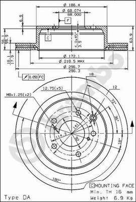

Tyhle kotouče by měli být stejný:
R33 GTSt 297×18
R32 GTSt 297×18
Z32 297x18

Takže třeba tyto tam půjdou?

Nebo takhle, snad :oops:
Kotouče Z32.jpg (33.48 KiB) Zobrazeno 7384 x
