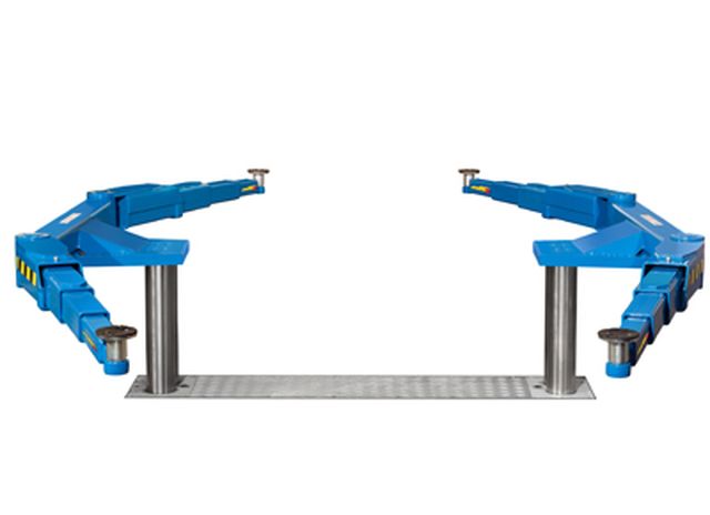

Zatial dakujem za rady, zabudol som uviest, ze limitujuci faktor je vyska budovy 3,60m a zdvihak ma byt bezprejazdovy. Nevidel som elektro-hydraulicky s takou vyskou, a to prepojenie je u tychto zdvihakov dost masivne. Pri elektromechanickych sa vraj da vyska prisposobit, kedze v prepojeni ide vraj len kabel. Ako je to s tym prepojenim?

nevim zda prostory jsou tve nebo ne ale ja mel taky prejezdovy tak jsem ho zapustil do podlahy

3,6m je vpohode pro hydraliku ale na bezprejezdovy zapomen, zalezi kolik do toho chces dat penez
cemu ten prejezd vadi?

do podlahy ho uz nechcem zapustat, kedze je tam liata podlaha, teraz je to uz prilis komplikovane, dik za zaujimavy napadmara_m píše:nevim zda prostory jsou tve nebo ne ale ja mel taky prejezdovy tak jsem ho zapustil do podlahy
ja mam treba mechaniku a ma jen jeden motor a dole je spojena retezem
prejazd zavadzia pri umyvani podlahy, ked pracujes na nepojazdnom aute a zaroven ked dvihas velmi nizke auta, kde potrebujes najazdy aby si dostal ramena pod auto, tak ti dalsi prejazd zbytocne zavadzia. Cena by mala byt do 4000eur.(je to v prvom prispevku)vmille píše:3,6m je vpohode pro hydraliku ale na bezprejezdovy zapomen, zalezi kolik do toho chces dat penez
Re: dvojstlpovy zdvihak - rada pri kupe
pokud mas auto min nez 10cm na zemi tak se bez najezdu neobejdes, oba zvedaky maji porad ty stejne ramnena, ten prejezd nicemu nezavazi ma 4cm navysku (u hydraliky)
pokud jsi tak narozny tak si musis koupit neco jako poslal mara
podle me je nejlepsi volba ten co posilal grassel, je to kvalitni vyrobek a ramena ma jedny z nejnizsich, na to nedostanej jedine okruhove specialy
