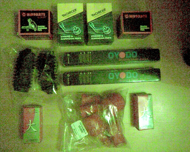

Čepy doma, tzn. když nepočítám coilovery, tak mám go PN komplet. Se starýma jsem je neporovnával, ale podle toho co tu napsal Al3x by to mělo sedět, možná bude trochu vyšší celkově (nemá zatím změřeno), ale ničemu to nevadí, spíše + když chcete dolů... Do konce týdne si snad udělám v práci čas to přelisovat, tak budu vědět přesně. "Nipparts NI J4861021"
