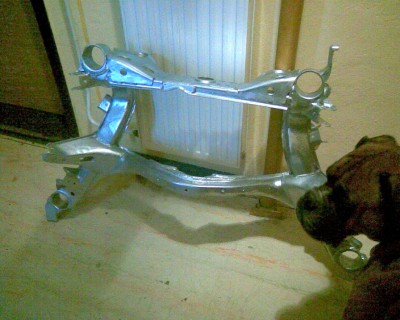

Ahoj, najde se někdo kdo to instaloval nebo 100% ví? Mám objedané silentbloky viz. níže a rád bych si to už nachystal než to příjde. Bohužel nevím, jestli mám původní silentbloky vypalovat (tak že zůstane vnější "trubka" silentbloku v ramenu/nápravnici a do ní se nalisuje pur) nebo se to lisuje ven celé a nové pur jdou přímo do ramen/nápravnice?

Priamo, "trubka" je sucast stareho silnetbloku

Ok, takže vylisovat pryč... Díky.

Zdar, už jsi to dělal? jak to teda bylo? jsem teď ve stejný situaci jako ty, siláče na cestě a rád bych to nachystalFil píše:Ok, takže vylisovat pryč... Díky.
 vše teda ven nebo jen gumy? .. dík moc

Všechno ven, kromě předních ramen, ty jedinné jsem vypaloval...
