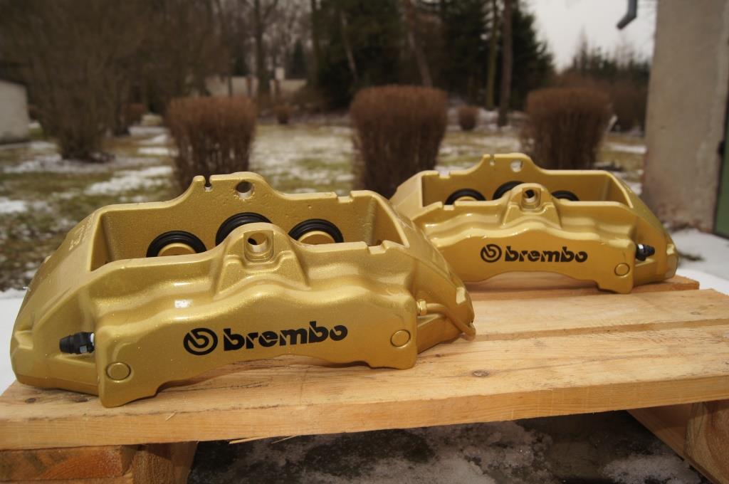

Potrebujem zistit z coho mozem dat kotuce na S13 v rozmere od 354mm hore a dostat to do R18 kolies, zatial pada jedna moznost na kotuce 370z ale neviem ci to postaci kvoli brzdicom. Nemate niekto nejaku inu overenu alternativu okrem 370Z? Dakujem za vsetky rady.

A jaký máš brzdiče? Protože např. brzdiče z Z32 a R32 jdou s adaptérem použít na 324 kotouč z 350ky. 370Z má už o 2mm širší kotouč. Asi jde "naroubovat cokoliv s čimkoliv, ale je tom o nechat si na to vyrobit patřičnou redukci. popř těhlici, nebo náboj.
Re: kotuce 354mm a viac do R18
Brzdice mam tieto, mal som predtym s14 brzdice s 324mm kotucom a adapterom, adapter mi uz riesil kamarat na tieto nove na mieru, mal uz vsetko nakreslene a potom to prilozil a ani sa to tam nezmestilo skrz brzdice, takze potrebujem vacsi kotuc.

Dopatral som sa k original rozmerom kotucov, ktore boli pouzivane s tymito brzdami a boli to 350/34. Takze mi ostava asi jedine dat vyrobit na mieru 354/34 alebo este nieco vacsie v tej sirke. Dakujem za pomoc
