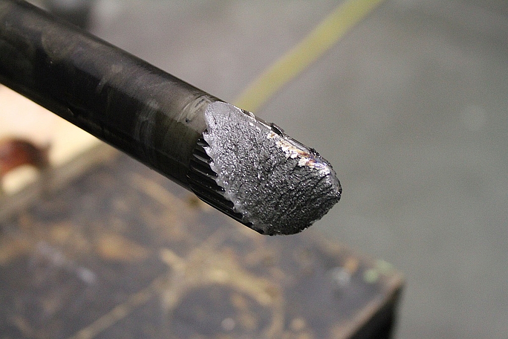

automato píše:co sa stalo corvette?
Převodovka přestala převodovat.
Tohle jsou příznaky, máte někdo představu co by to mohlo být?
Jde zaradit, ale i pri nastartovanem motoru a bez spojky a na zadny kvalt auto nema drive. Spojka jde pocitove stejne, razeni taky, nikde nic nechrasti. Kardan, lozisko spojky, neco jineho?

Vytrženy unasec spojky mi dělal to same... Jednou šly do pryč nytky na plechu a jednou se protocil ten tisicihran uprostřed v druhem případě se zavaril a jezdil dal v prvním šla nova lamela. Za jízdy se to neprojevilo nijak jen vyletěly otáčky a hotovo... Žádné priznaky ani aviza.

no vette ma prevodovku vzadu, takze pre neznalych veci bude asi tazke urcite co tomu moze byt.

Znali rikaji ze spojka, no vsak se uvidi az se to rozmontuje..
Re: Brno ježdění
V předu vzadu je jedno spojka funguje stejně a kdyby praskl kardan nebo vysypal gear by imho věděl převodovku už sem louskl a to fakt poznas...
Pak nahod i foto at je ji podíváme pod sukni co tam schovává...

Já jednou ukroutil poloosu v planetovým kole. :)

To je mrkev? Takhle z fotky vypadá dost subtilně.
edit: Ale vypadá to mastný tak nevím. :lol:

to je output shaft - hřídel z převodovky do diffu, ty občas praskaly..... ale může to být cokoli, střed lamely, spojovací hřídel atd, pokud to nedělá kravál, tak je to čistej lom někde po cestě...

V pondělí se to rozdělá a budu vědět víc.
Myslím že spojka by byla ještě ta lepší varianta, ale je právě podezřelé že nic nebylo slyšet..
