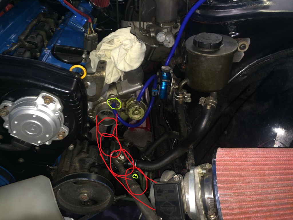

takze takhle jak jsem to nakreslil je to spatne ? ta hadicka oznacena zelene, tak tu mam zapojenou kousek za vahou vzduchu...

Tak to je jasny...
To máš zapojené blbě, přepadovka je ta, co jí mám položenou směrem nahoru, je to vrchní výstup z toho controleru...
Jednoduše: původní propoj, tu jednu hadici jen k acutatoru rozříznout, tam dát jednocestnej ventil ( on to vlastne ventil v pravém slova smyslu není, ale to je fuk) jako tam mám já a dodržet jeho směr zapojení, a vývod z něj na spodní výstup controlleru, vršek z5 do sání a musí to fungovat...

jeee tak super zprava ze to mohu konecne zapojit dobre xD diky ti moc za vysvetleni a dam si ho taky do motoraku... sice to nebude tak pohodlny ale nechce se mi tahat dalsi dlouha hadice do intru xD
