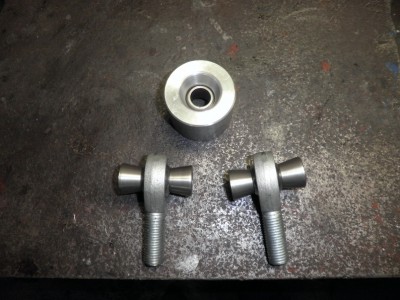

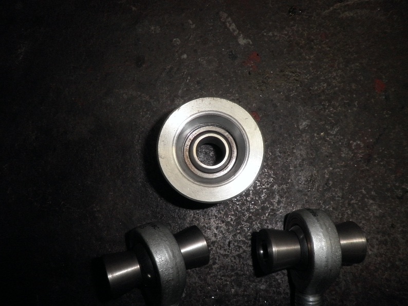

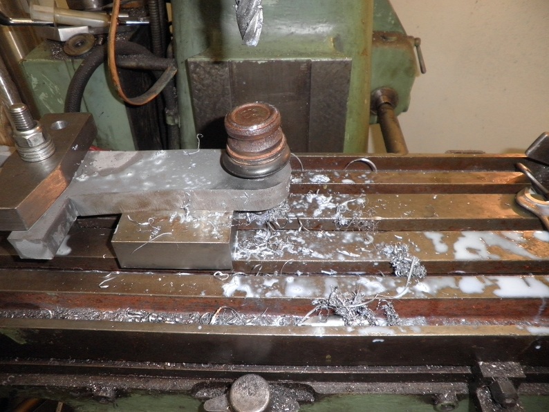

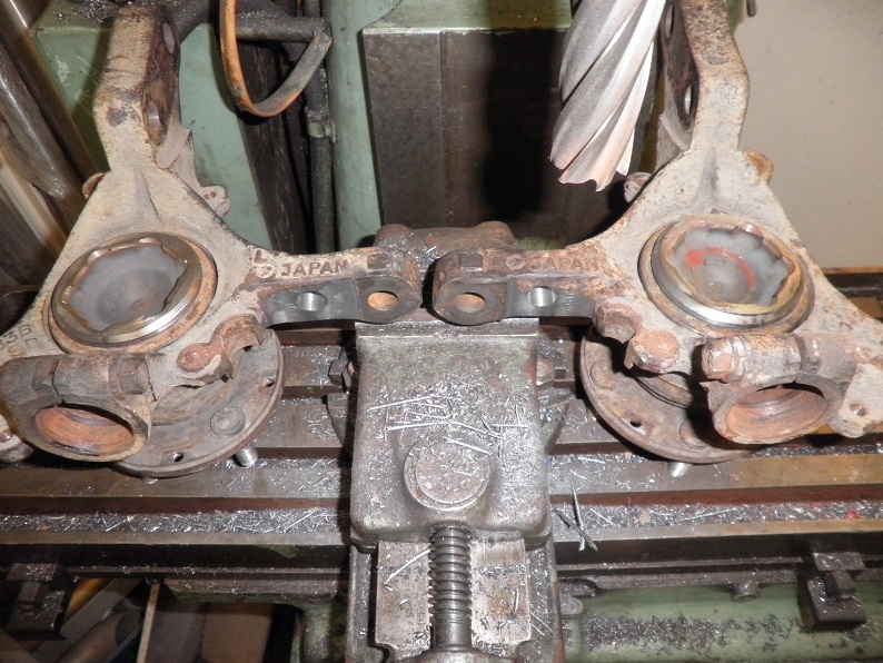

tady nějaké frézování kuželu do těhlic a od soustružené klouby poloos na subaru impreza RWD
packy už jen zakrátit :)

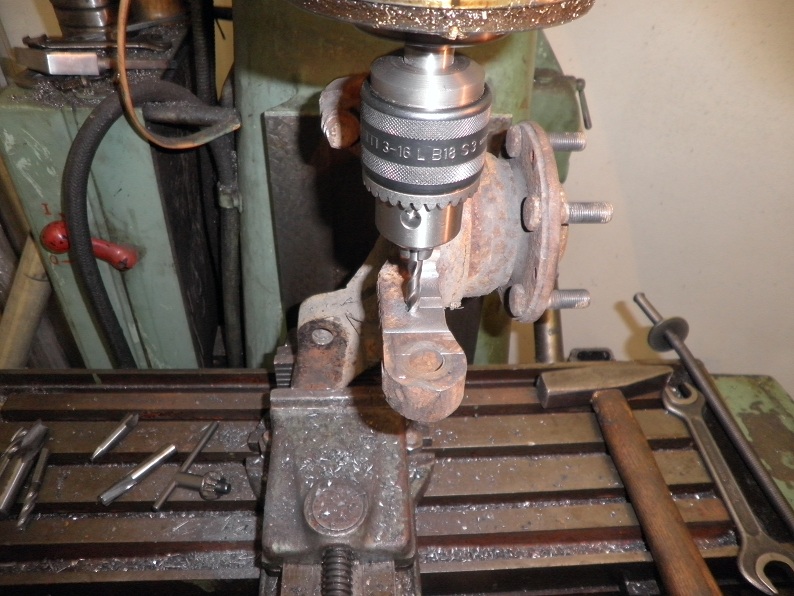

vyfrézování 5° kuželu do ramene

ty frezované tehlice jsou na driftovani nebo maji jezdit zatacky na grip? mas to spočítané?
Re: MARWO
vmile - na drifty dělám podle zadání majitele....

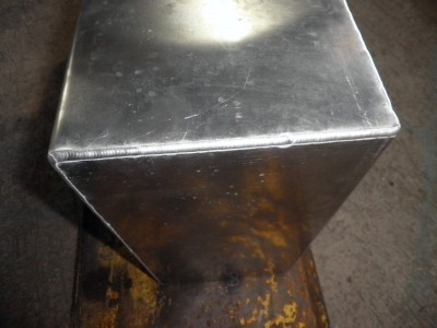

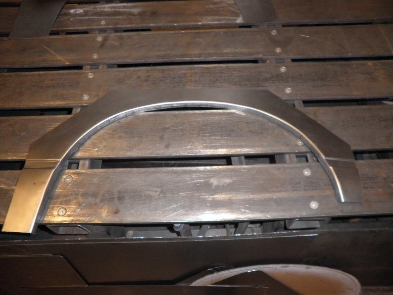

můj první lem 200sx s13 plech DC01 1mm :D
200sxfabi
Příspěvky: 1665
Re: MARWO
Příspěvek od 200sxfabi »
To je hodně dobrý !!!
Re: MARWO
Na čem jsi to tvarel?
Re: MARWO
lem je ručo rotačně a prolisy jsem si udělal přípravky a na lisu :D

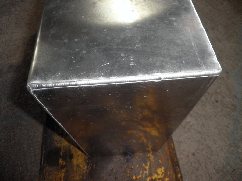

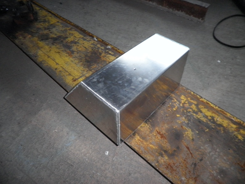

palivová nádrž na subaru impreza
